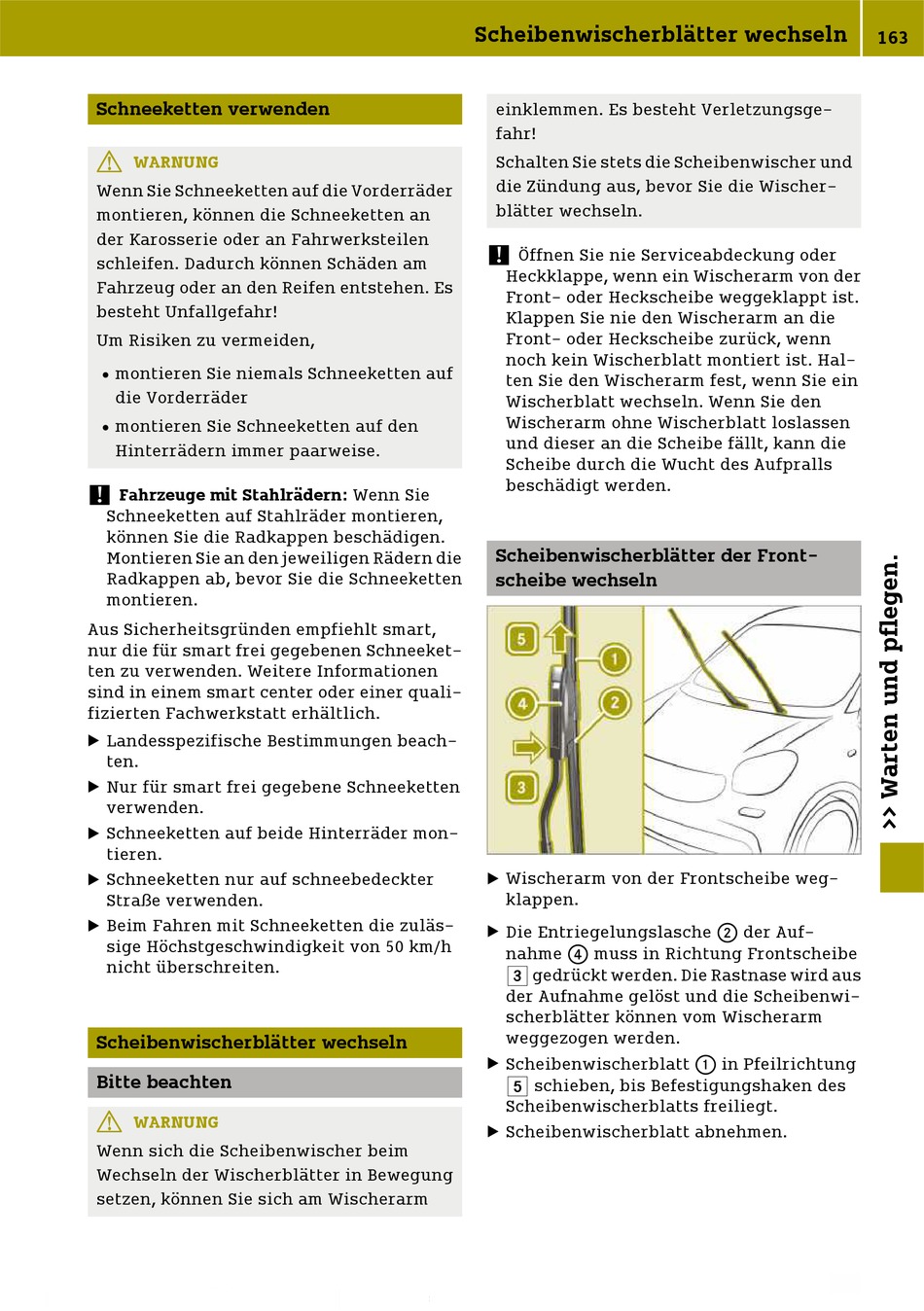

Guten Abend,
ich wollte fragen, wie man die Scheibenwischer tauschen kann?

Alten vorsichtig ausbrechen
Abrechen, das kann doch nicht die Lösung sein. In der Mitte des Scheibenwischer ist ein runder Stift, der lässt sich aber nicht bewegen.
Das Wischerblatt vorne wird entriegelt und vom Arm abgezogen. In Richtung Verlängerung des Arms. Wenn ich mich nicht irre.
Hinten wird das Wischerblatt vom Arm weg (zur Scheibe hin) ausgeklipst.
Alle die bis jetzt gewechselt haben, haben es ohne sanfte Gewalt nicht geschafft
Seite 165 + 166.

Seite 165 + 166.
Alles ausprobiert, haben sich nicht anders lösen lassen. Bei dem Kollegen ebenso
