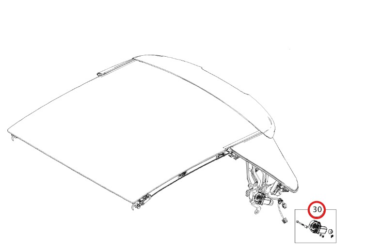

    für unser Smart 453 Cabrio aus 2018 ist der linke Stellmotor für die 2. Stufe der Verdeck-Öffnung defekt. Es müsste sich nach den Angaben meiner Werkstatt um folgendes Ersatzteil handeln:
    TEILESATZ ANTRIEBSEINHEIT | A4532700200
    Ein Antriebsmotor wahlweise für links oder rechts.
    originalteile.mercedes-benz.de
    Die Bestellnummer bei Mercedes lautet also A 453 270 02 00; Der Preis beträgt 172,32 Euro.
    Im Netz habe ich dann noch gefunden, dass die MB-Bestellnummer der Bosch-Bestellnummer 0 390 203 656 entspricht. Bei Amazon u.a. habe ich hierzu diesem Artikelfür 43,67 Euro gefunden.

    Es ist schon richtig mit dem MB Preis von 170 Euro für den Dachantrieb.
  • PS: Ich habe bei meinem 2020er mittlerweile beide Seiten erneuern müssen.....
    Bei Zerlegung sah ich dass ein Zahn abgebrochen war. Das entsteht m.M.n durch die Last am Ende der Fahrstrecke weil die Motoren durch Stromaufnahme abgeschaltet werden. Offensichtlich immer auf dem gleichen Zahn....
