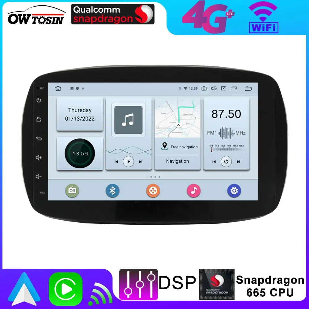

Sowas hier müsste doch optisch auch recht ansprechend aussehen und man kann den Bildschirm zum Fahrer ausrichten?! Natürlich nur nach Umbau auf den DIN Schacht, wenn nicht vorhanden.

hat jemand Tips (i.e. Links), welche aktuellen*, schnellen Android Head Units in meinen 2019er Smart passen (i.e. auch die Kabel passen)?
* aktuellen: Android 10 und mit 4+GB RAM, schnellem Prozessor, also z.B. RK3399 wie die "PX6" Modelle.
Schön wäre auch DAB+ eingebaut, CarPlay wünschenswert.
Es sieht so aus als würden fast alle der bei Ali verfügbaren Modelle nur in ältere Modelle passen?
Und noch eine Frage: Wird beim Einbau einer Android Head Unit beim 2019er der Renault Radio/Verstärker (die Blechkiste) einfach entfernt?
