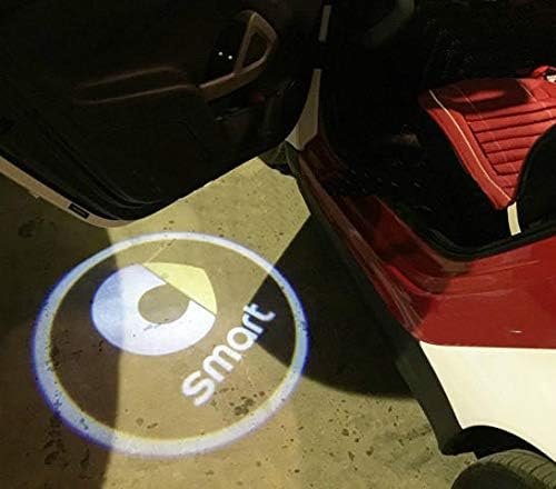

    Ich habe seit einer Woche einen EQ und würde ihn gerne ein wenig "herrichten"... Diese door LEDs sollten bei mir in etwa einer Woche ankommen.
    Freue mich auf Austausch und Anregungen
