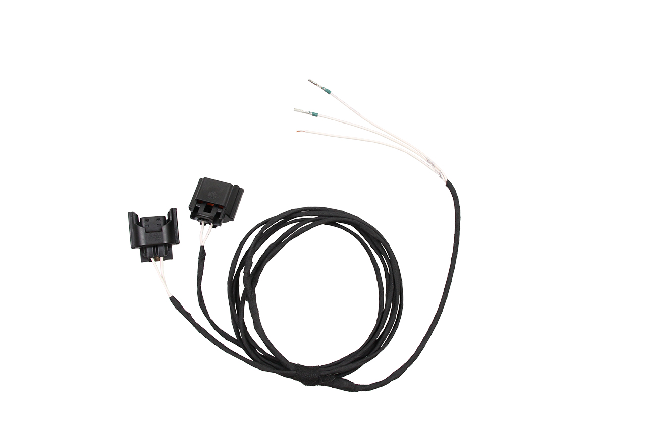

  • Habe herausgefunden wo der Anschluss für die Nebelscheinwerfer Sitzt. Vorne Recht oberhalb des Blinker.Das Kabel für die Nebel hat auch die Anschlüsse für die Blinker, Heist Kabel nur Blinker raus Neues Kabel Anschluss Nebel und Blinker rein.Dann nur noch bei SC Nebelscheinwerfer freischalten lassen,
    Es muss damit gerechnet werden, das die Frontpartie ausgebaut werden muss, da die Kabel in der Mitte mit einer Klammer fest sitzen. Oder man lässt das alte Kabel blind liegen.
  • Man sieht den Kabelbaum auf dem Bild ganz gut. Auf der Beifahrerseite. Man kommt an diesen Kabelbaum auch ran, wenn man die Radhausschale öffnet.
    Das Problem ist eher, dass die Fahrzeuge die Serienmäßig keine Nebelscheinwerfer haben, auch keinen zweiten Kabelbaum an dieser Position haben.
    Wohin das zweite Kabel hinführt (das da so etwas lose rumhängt) weiß ich leider nicht. Ist ohne weitere Demontage für mich nicht sichtbar gewesen.
  • Fahrzeuge welche kein Anschluss für Nebelscheinwerfer haben müssen sich folgenden Leitungssatz kaufen A 4535408704
    Alter kabelsatz Blinker raus neuer Kabelsatz rein Blinker und Nebelscheinwerfer sind ein Kabelbaum und werden am Stecker welcher auf dem Bild des vorherigen Tweet zu sehen ist angeschlossen.
