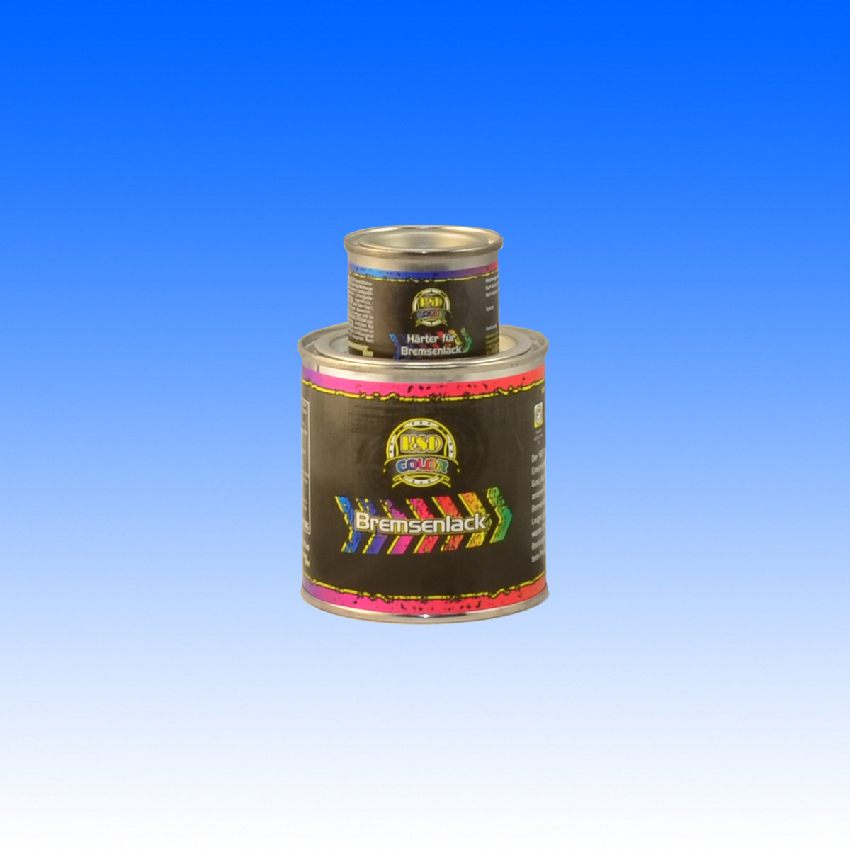

also wir benutzen immer dafür Auspuff Lack der sehr viel Hitze aushält ...
Ich habe noch kein Auto gesehen, bei dem die Bremstrommeln nach mehr oder weniger langer Zeit Flugrost ansetzen! Das ist aber nur ein Schönheitsfehler, ich wär' da nicht so pingelig. Aber wenn es denn sein muss: Es gibt für die Bremstrommeln speziellen Lack, alles Andere sind nur Bastlerlösungen!
Bremsenlack, verschiedene Farben, 250 ml250° C (ab 150° C leichte Farbveränderung möglich) +5° C bis +25° C 4-8 Bremssättel / Dose Nitroverdünnung (normal nicht notwendig) 30 Minuten 6-24…www.korrosionsschutz-depot.de -

Habe mir auch so durchsichtige Becher besorgt und damit Lack und Härter in der Menge halbiert. Mit der halben Menge habe ich dann die Bremstrommeln 3 mal und die Bremsbacken 2 mal mit dem Pinsel lackiert bekommen. Vorne natürlich gründlich abkleben, ist etwas funmelig. Hinten ist es ja einfacher.
