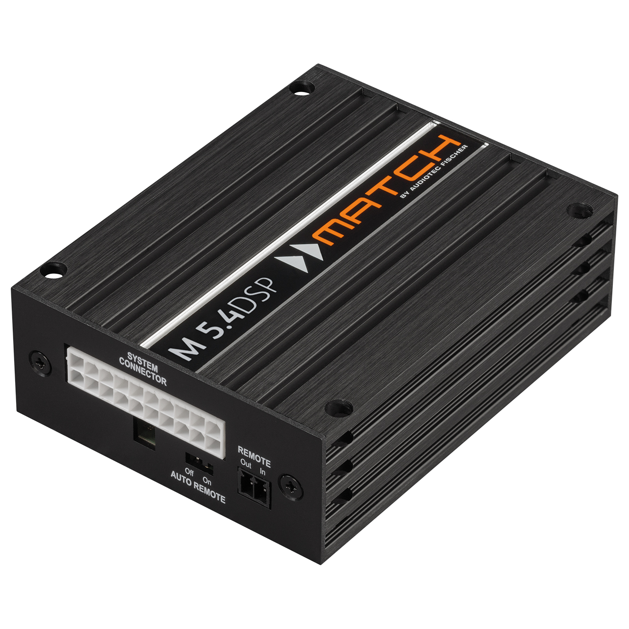

Ja, ist bekannt. Es gibt aber nur einen Anbieter mit Verstärker und Plug-and-Play-Kabelbaum für JBL. Und rund 600 Euro für das Aufpeppen einer knapp mittelmäßigen Audioanlage ist viel Holz.
