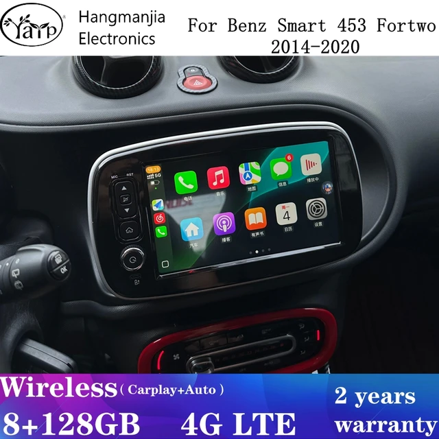

  • Weil es unterschiedliche Anschlüsse an dem Basis-Radio und TomTom Navi gibt. Die sind zueinander nicht kompatibel. Du musst also ein passendes Gerät kaufen, das zu dem Cool & Media/TomTom kompatibel ist.
    As erstbeste Gerät was ich gefunden habe hat eine Variante A für Basis Radio und eine Varinte B für das Cool&Media
    | Kabelloses CarPlay Android Auto Autoradio für Mercedes Benz Smart 453 Fortwo 2014-2020 GPS Multimedia-Systeme Stereo Autoradio
    a.aliexpress.com
  • Hatte vorher das Cool & Media mit JBL. Hab dieses: https://de.aliexpress.com/item/1005006597851728.html verbaut seit einem Jahr und bin SEHR zufrieden. Tipp: Nimm das mit 8GB Ram, das läuft flüssiger als die anderen! :thumbsup:

  • Super, vielen Dank. Werde ich mir gleich mal anschauen und hoffe das ist die Lösung. :thumbsup: Hatte tatsächlich bisher immer nur Varianten gefunden welche mit dem Cool&Audio System kompatibel sind
