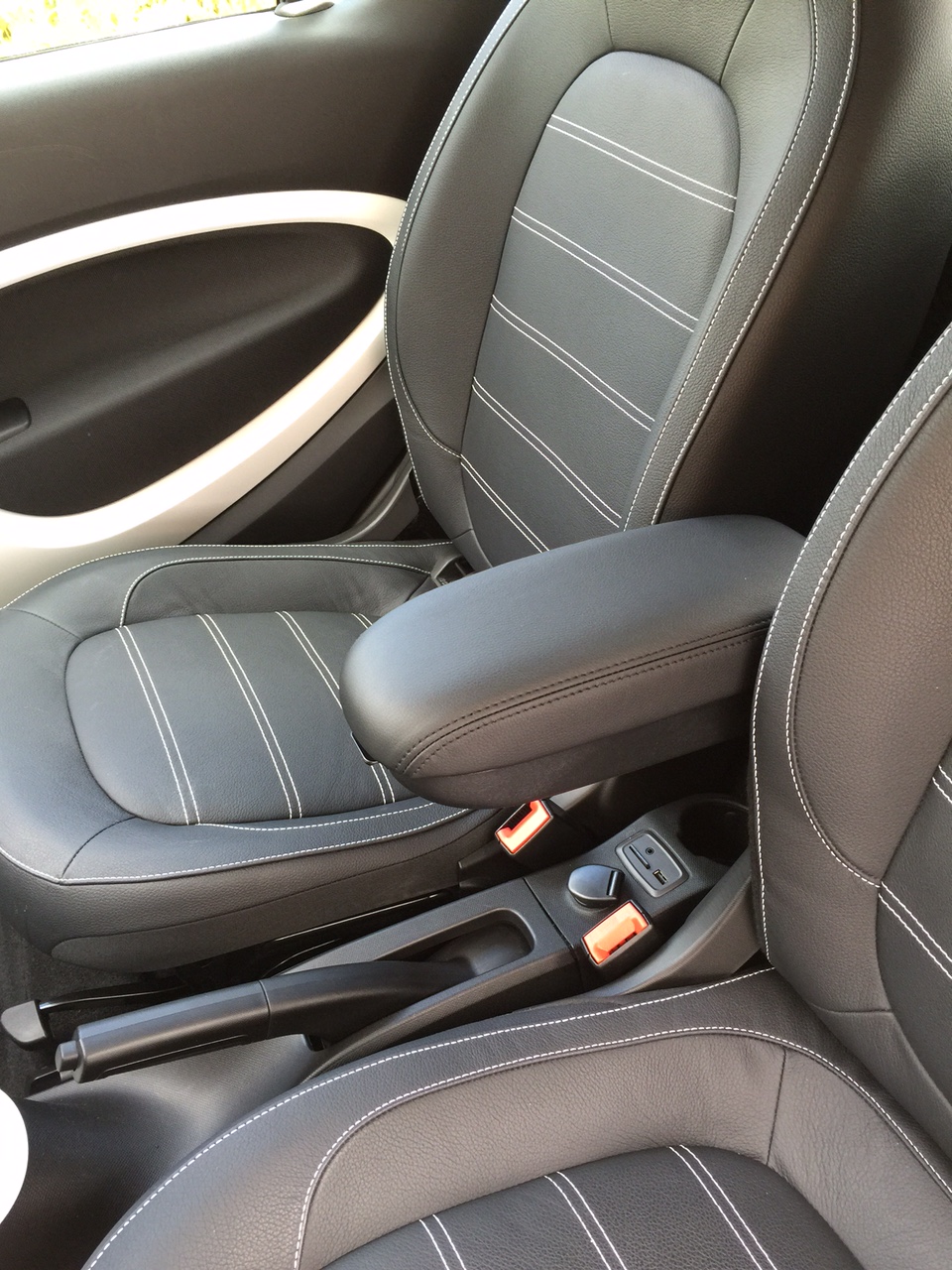

  • Ich habe die org. Mittelarmlehne bestellt. Beim nächsten 453 würde ich diese allerdings nicht mehr bestellen und stattdessen die Armlehne von MDC nachrüsten.
    Mittelarmlehne Leder smart 453
    Mittelarmlehne in Kunstleder für Ihren smart Farbe: schwarz, Material Kunstleder Nahtfarbe: wahlweise weiß oder schwarz, passend zu der Sitznaht…
    www.misterdotcom.de
    Im Gegensatz zur originalen Armlehne ist diese, wie auch schon die org. Armlehne des 451, in der Neigung verstellbar und bietet zusätzlich ein Ablagefach.
    http://www.misterdotcom.de/pro…hne-leder-smart-453?c=204

  • Heute habe ich die MDC Armlehne eingebaut. Obwohl ich der absolute Schrauber-Laie bin, habe ich den Einbau in 45 Minuten hinbekommen.
    Das schwierigste war, die Schrauben festzuziehen, da die Rückseite (Innenseite des Sitzes) nur wenig Platz bietet. Mit der Hilfe meiner Frau war es aber letztendlich kein Problem.
    Die Armlehne ist sehr soldide, gut gepolstert, und der zusätzlich Stauraum ist auch nicht zu verachten. Wenn ich bedenke, dass das Smart Center fmir die Nachrüstung für € 440 angeboten hat, ist die MDC Armlehne die günstiger und bessere Alternative.
    Falls Ihr Fragen zum Einbau habt, bitte melden.

    Also wir haben schon die originale nachgerüstet und eine eine Zubehör ( die gleiche die MDC anbietet)
    Die originale ist nicht nur zum nachrüsten zu teuer sondern auch nicht so stabil...
    Ich selber werde keinen smart mehr mit Armlehne bestellen sondern nur noch die Zubehör Armlehne... Diese ist stabiler und sehr gut einstellbar... vorallem das Ablage Fach ist sehr praktisch
