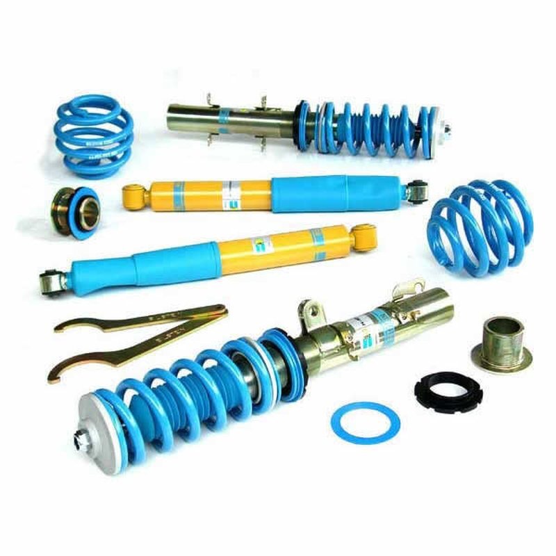

    Ich habe das B14 zunächst auf die Standardeinstellungen, wie sie in der Installationsanleitung stehen, gesetzt. Danne erst einmal Probegefahren und gefühlt, ob was vibriert (das war ja mit den Federn mein größtes Problem) und nachdem das im Standard-setup völlig vibrationsfrei war, habe ich mich Stück für Stück nach unten gearbeitet. Wichtig waren 2 Sachen:
    a) vor dem Schrauben an der Gewindeeinheit mit Kreide oder ähnlichem Markierungen an den Schraub-Elementen vorzunehmen, um die Anzahl der Umdrehungen festzuhalten, die du vorgenommen hast, um nach unten zugehen
    b) nach jeder vorgenommenen Anpassung das Maß von der Nabenmitte zur Kante Kotflügel zu nehmen, um zu wissen, wieviel mm du mit der Maßnahme abgesenkt hast.
    So findet dann jeder seinen optimalen technischen und optischen Punkt, der sich natürlich im Rahmen der max. Verstellungsvorgaben lt. Einbauanleitung ergeben kann. Wichtig ist noch zu wissen, dass das Bilstein im mm-Maß level-bezogen auch bei 0 anfängt; d.h. das Brabus -FW war -10mmm, das Bilstein ist bei mir jetzt an der HA ca. -28mm, bezogen auf 0, das bedeutet -18 bezogen auf die Höhe mit Brabus-FW. Die VA hat ca. -33 mm, ich wollte optisch eine leichte Keilform von hinten nach vorne haben, welche sicher auch das "Nichtauftreten der Vibrationen" unterstützten kann.
    Das schöne ist, dass du recht einfach die Höhe verstellen kannst. wenn man sich da etwas Zeit nimmt, kann man das ganz in Ruhe auf die individuell gewünschte Höhe anpassen.Und wenn dir nach ein paar Monaten die Tieferlegung zu tief oder zu hoch erscheint, änderst du die einfach.
    Eines fand ich noch erkenntnisreich. Ich fahre im Sommer Reifen in der Größe HA 215/3517 und VA 195/40/17, im Winter HA 205/40/17und VA 195/45/16. Die Winterbereifung baut etwas "höher" und lässt somit den Smart "tiefer" erschienen als die Sommerbereifung, eventuell auch zu beachten. Ist übrigens mit der Original-Sommerbereifung genauso. Insofern hängt die optimale Tiefenanpassung auch noch ein wenig von der verwendeten Bereifung ab.
    Ich wünsche dir viel Erfolg beim Einbau und der Abnahme und denke, dass du genauso begeistert sein wirst wie ich. Kosten sind übrigens rd. 650 für das B14, rd. 350 für Einbau und Abstimmung, rd 70 Euro für vermessung und rd 40 Euro fürs Eintragen mit dem TG.
