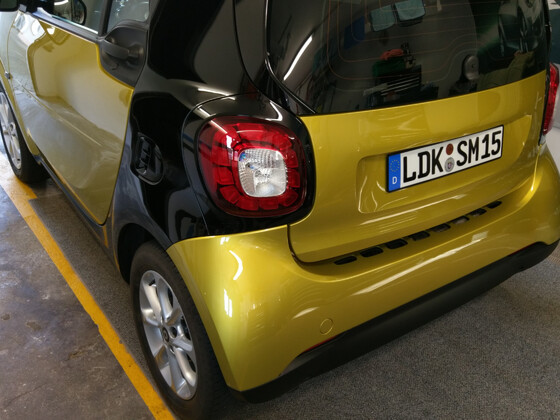

Hallo zusammen,
Stahlratte. Sieht gut aus und glänzt wirklich super! Respekt!
Nachtrag:
das ist das Ergebnis nach einer Wellnesskur, die jedes Frühjahr gemacht wird.
.. und dabei gibt das Foto das Ergebnis nur eingeschränkt wieder, .. der Smart sieht mit der Behandlung wirklich super gepflegt und geschützt aus ...
LG -
