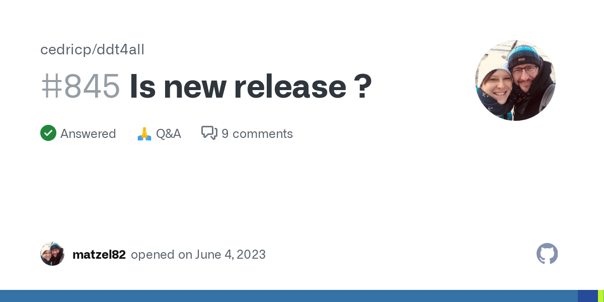

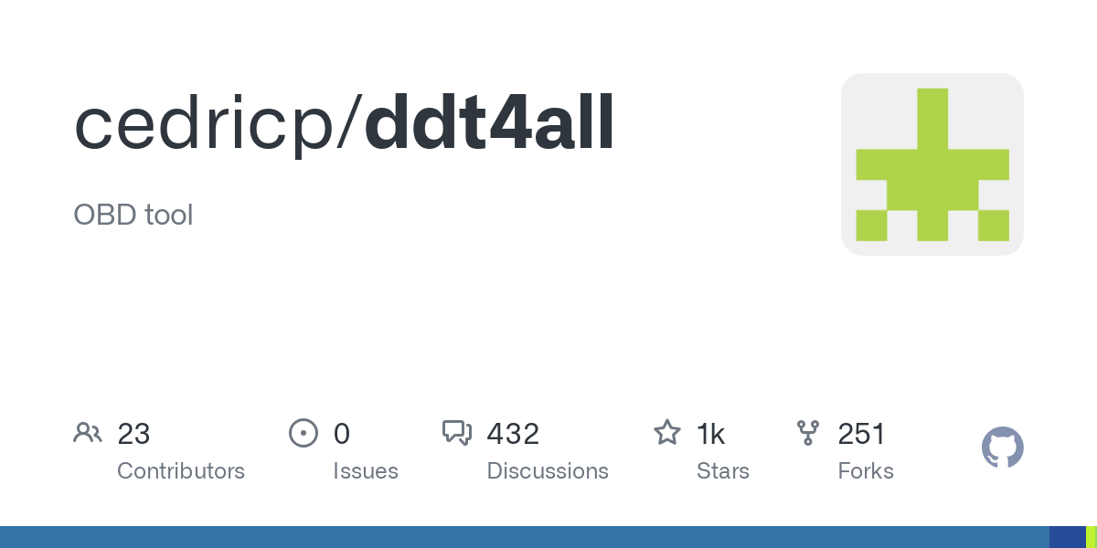

Heute wollte ich diese Gegebenheiten rauscodieren, da fiel mir auf, dass mein DDT keine Daten mehr vom Fahrzeug lesen kann.
Ich habe mir schon die neueste DDT-Version geholt und auch ein anderes ECU-Paket ausprobiert. Nichts half.

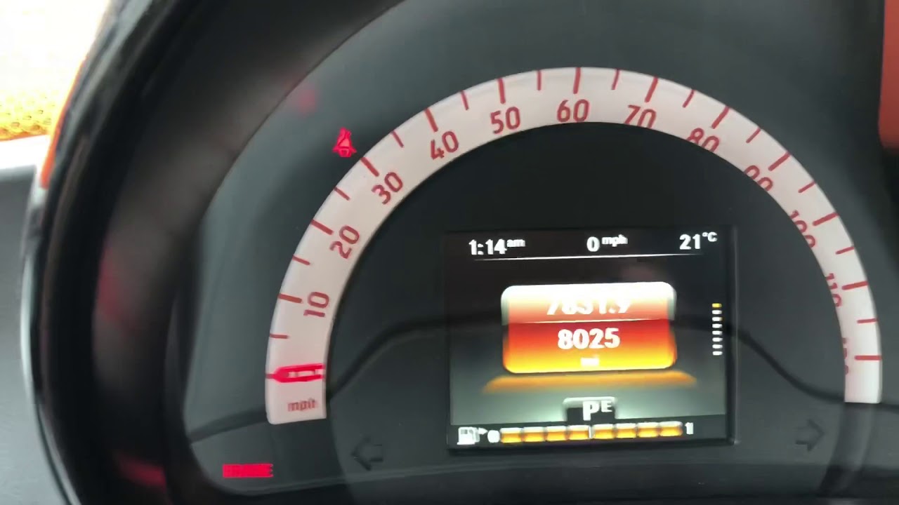

Hat jemand von euch die DDT4all Codierungsanleitung/Pfad zum codieren eines Brabus Tacho/Kombiinstrument für Smart 453 ForTwo A4539001207 ?
Damit solltes Du es hinbekommen.
