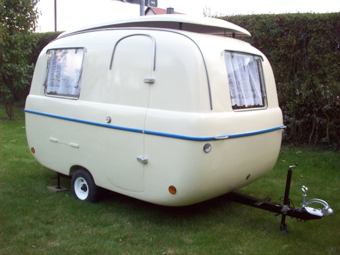

Aufgefallen sind mir diese Hänger. Am Smart wären die absolut Hipp. Nur ist die Frage halt wer da wen zieht und ob der Smart das darf:
Es kommt auf den Wohnwagen an, s gibt durch aus welche die Leicht genug sind.
Zb der QEK oder ein Graciella Levante. Die haben kaum mehr als 300-400kg.
Letzterer ging so sogar am 450er der ja nur 350kg max. Anhängelast hat.

Also Grundsätzlich geht das mit dem Wohnwagen am smart. Es muss halt ne Ecke kleiner sein ![]()

Was geht:
Qek Junior (wurde schon erwähnt)
Eriba Puck
oder ein Klappfix-Derviat, sprich ein Zeltanhänger, die gibt es sowohl in alt als auch in neu.
Was Du wissen solltest, für die Anhängelast gilt das tatsächliche Gewicht und nicht das zulässige Gesamtgewicht, d.h. wenn der Anhänger ein zulässiges Gesamtgewicht von 750kg hat, dann darfst Du diesen auch mit einer AHK mit Zuglast 550kg ziehen, wenn das tatsächliche Gewicht kleiner gleich 550kg ist.
