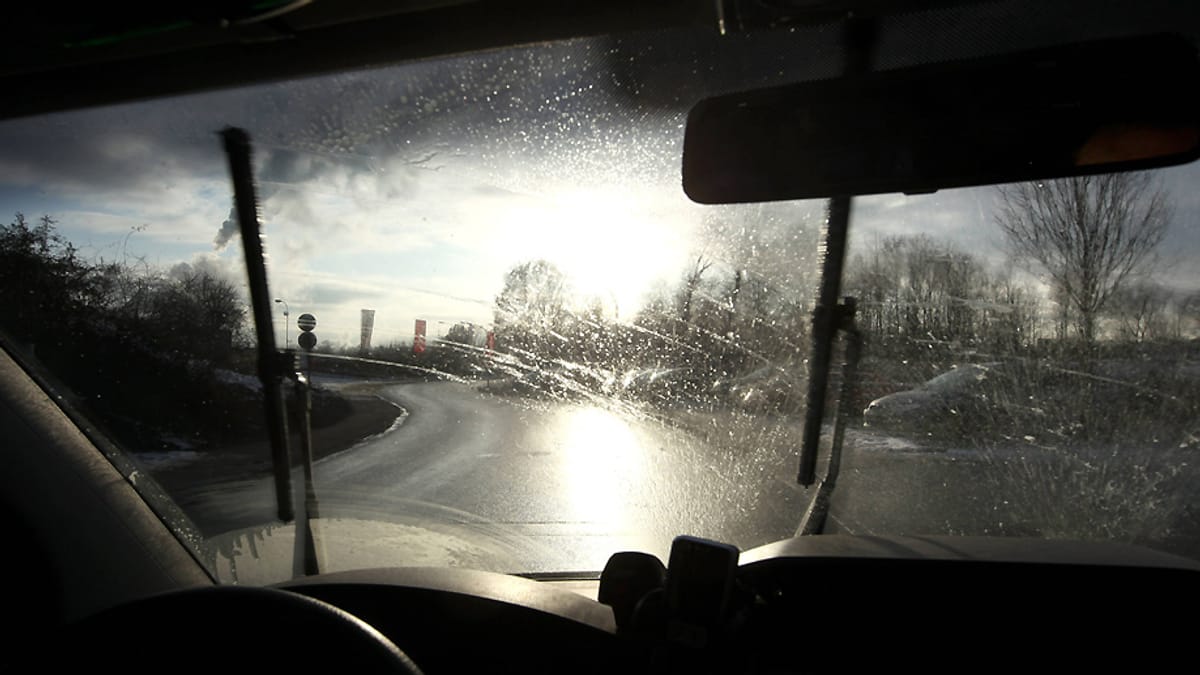

Heute fing der Regensensor an zu spinnen. 2-3x wischt er korrekt im Intervall, das geht er ins Dauerwischen über. Manchmal geht er nach einiger Zeit zurück ins Intervall, manchmal aber auch nicht. Einmal kurz den Scheibenwischer aus und wieder an schalten und das Spiel beginnt von vorn.
Moin Grundi,
versuche mal die Scheibe von außen am Regensensor zu reinigen, evtl. sind dort Rückstände von Baumharz oder Öl. Wenn das nicht hilft, sind evtl. Deine Scheibenwischer schon am Ende und wischen nicht mehr richtig über den Regensensor, denn genau dein Problem kann dann passieren wenn über dem Sensor nicht richtig gewischt wird. Leider kann man beim 453 die Wischer nicht von rechts nach links tauschen (wegen der Länge) um das zu prüfen.
Vorsichtshalber solltest Du die alten Wischer nicht gleich entsorgen, sollte doch der Regensensor defekt sein, hast Du noch die alten Wischer als Ersatz.
Unabhängig von Deinem Problem habe ich gestern Online nach Scheibenwischer für den 453 gesucht (meine Wischer fangen auch leicht an zu schmieren), leider bin ich noch nicht so richtig weiter gekommen. Da ich immer Bosch Scheibenwischer nehme, habe ich dort auf der Webseite (bzw. deren App) gesucht aber leider nichts gefunden. Auf einer anderen Internetseite habe ich welche gefunden die angeblich für den 453 passen sollen, allerdings habe ich noch nicht geprüft ob das mit den Maßen passt. (Hier ist leider auch das Problem, dass der 453 ja in den Papieren als 451 geführt wird und somit muss man aufpassen, dass man auch die richtigen bestellt)
Ansonsten halt direkt bei Smart kaufen (bis ja eh am Freitag zum Frühstück dort
Dankeschön! Ich werde mal die Scheibe putzen. Zu smart times muss der Wagen ja ohnehin glänzen.
Dass die Scheibenwischer am Ende sind, schließe ich mal nach 3000 km aus. -
Kommt nicht unbedingt nur auf die KM an, sondern ob das Auto oft in der Sonne steht (OK, bei dem Sommer in HH eher fraglich), dann können die aushärten und sind auch hin. Gebe aber zu, bei Deinem Fahrzeugalter wäre es wohl ein wenig zu früh.
