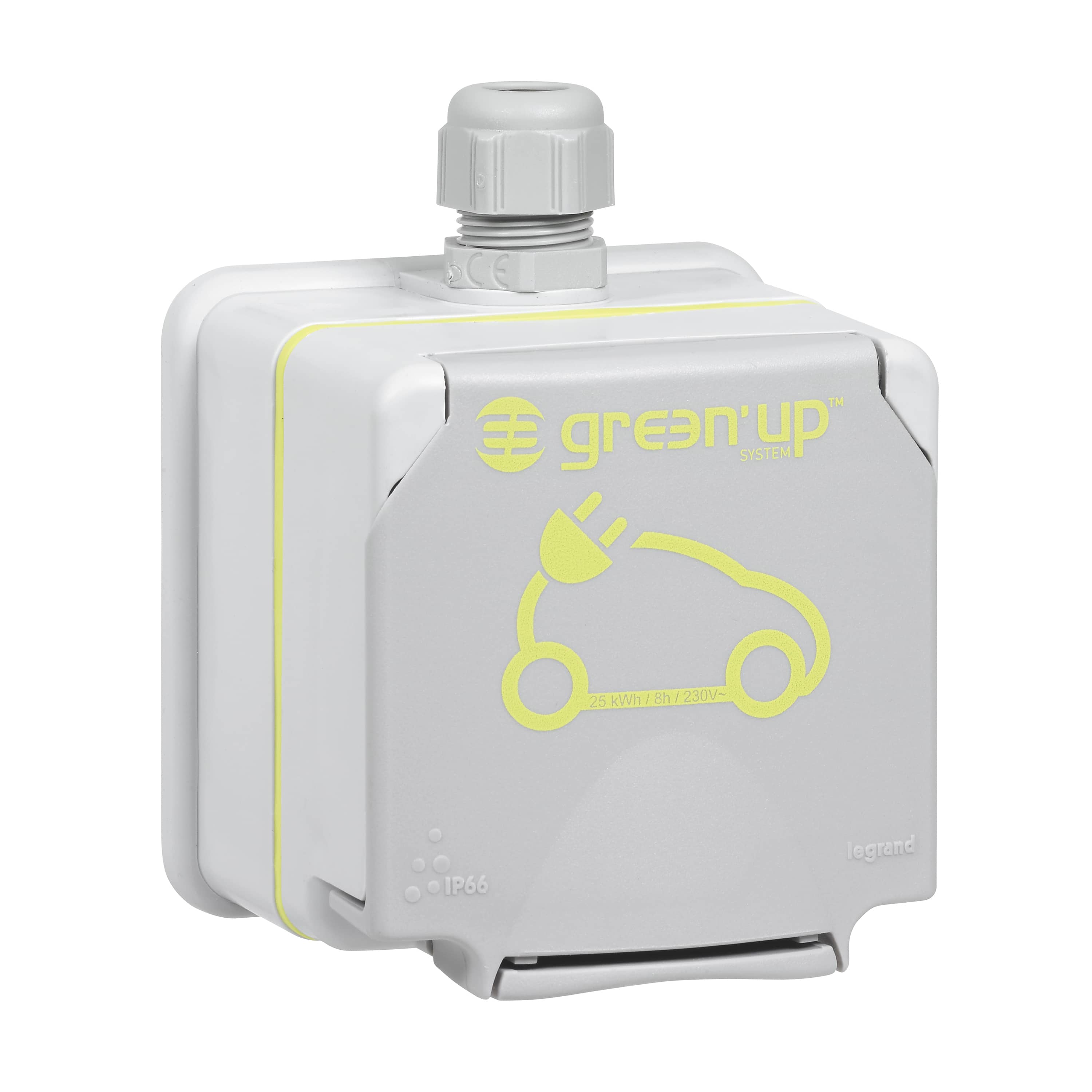

  • Habe das bei mir so gelöst, dass ich an die 400V Steckdose in der Garage gegangen bin und ein 3x2,5² zu nachfolgender Steckdose gelegt habe.
    Legrand SAT00194 Green Up Steckdose kaufen | elektroland24
    Jetzt Legrand SAT00194 Green Up Steckdose Plexo66 bei elektroland24 kaufen ✓ Große Auswahl ✓ Top Qualität » Jetzt entdecken!
    www.elektroland24.de
    So eine Steckdose sollte bei längerem Laden eines E-Autos gewählt, bzw. eingebaut werden bei einem vergrößerten Leitungsquerschnitt.
