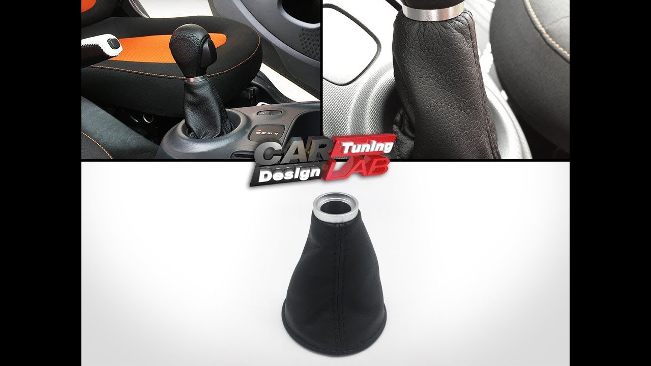

  • Also ich habe bei meinem 42 EQ Facelift den Brabus Knauf und den Ledersack nachgerüstet. Ich habe mir das folgende Video damals gespeichert. Ich kann dir aber nicht mehr sagen, ob ich es genau so gemacht habe oder noch weitere Anleitungen hatte. In dem Video sieht es so aus, dass der Schaft unter dem Knauf gegen den Uhrzeigersinn verdreht wird zum Entriegeln. Beim Abziehen des Knaufs muss glaube ich auch der Knopf gedrückt werden, mit dem die Parksperre entriegelt wird.
    Versuche es doch mal so. Das ging alles ohne Kraftaufwand.
    How to install Leather lever Gaiter Gear Boot Shift Shifter Knob Cover For 14-up Smart 453 C453
    Dear Tuners and followers Welcome back to my Youtube channel. Today´s topic is the result out my recent questions how to install our Gear knob Lever for Smar...
    youtu.be

    vielen Dank für deine Antwort und das Video. Ich versuche es, zur Not mit weiterer Hilfe und berichte. Aber was ich viel interessanter finde (herzlichen Dank dafür!) ist, dass du einen Schaltsack für das Facelift Modell gefunden hast!
    Kannst du mir die Teilenummer oder einen Link dafür senden? Ich habe alles angefragt, da mich dieser komische unverkleidete Schalthebel sehr stört (das einzige, was bei ihm wirklich stört, der Rest ist klasse) und die haben alle zurückgeschrieben mit dieser W1A Fahrgestellnummer passen die Schaltsäcke nicht mehr und haben von einer Bestellung abgeraten.
    Das wäre super und wirklich hilfreich! Und wir sprechen wirklich über dieses Modell? (siehe Bilder)

  • Ja, mein 42 hatte genau den Griff. Der ist als erstes rausgeflogen, weil der von der Haptik und Optik unterirdisch war.
    In dem folgen Beitrag ist alles drin. Auch die Situation, dass der Facelift einen etwas kürzeren Schaft hat und am Knauf einen zusätzlichen Ring bekommen hat.
    Ich habe den Sack mit dem „vor Facelift“ Brabusknauf ohne den Ring verbaut, und der passt auch rein, obwohl der Sack hier zu kurz sein sollte. Zur Not hätte ich halt einen extra Ring zwischen Sack und Knauf eingebaut.
