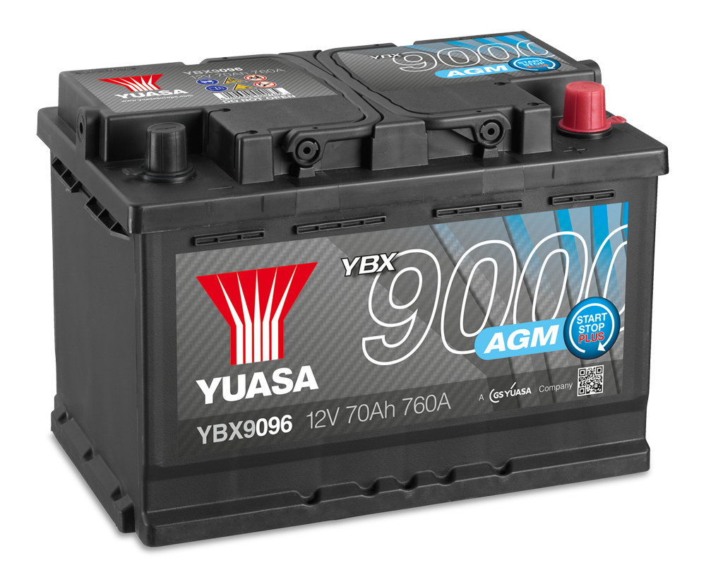

  • Bei mir ist auch die FIAMM 12V L2 EFB 60Ah 510A "Enhanced Flooded Battery" = EFB verbaut. Diese ist schon für Start Stop entwickelt und keine normale Batterie.
    AGM- & EFB-Autobatterien genau erklärt
    Yuasas weltweit führende Technologie für Motorrad- und Industrie-AGM (absorbent glass mat) kommt jetzt auch auf den Automobilmarkt...
