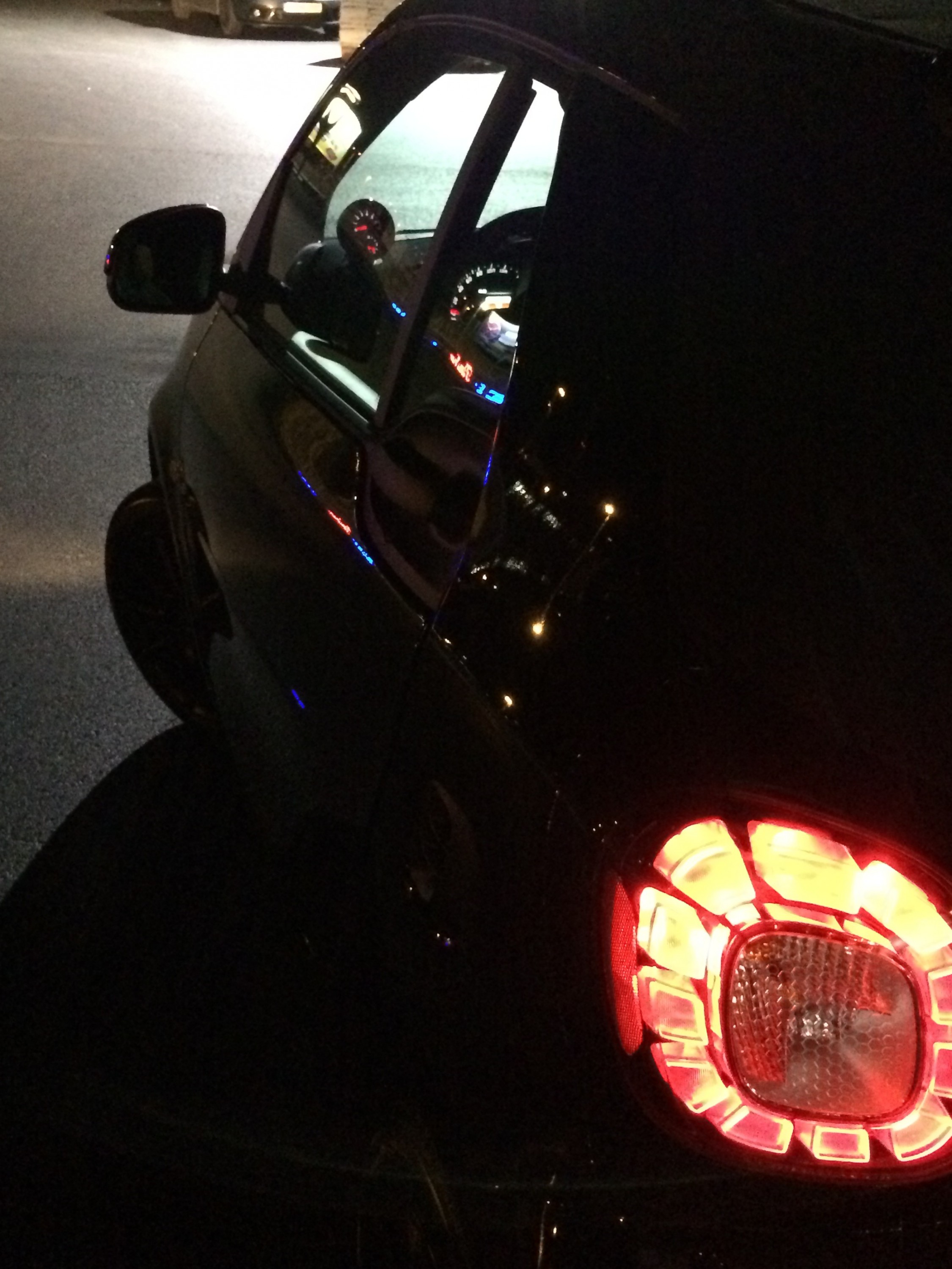

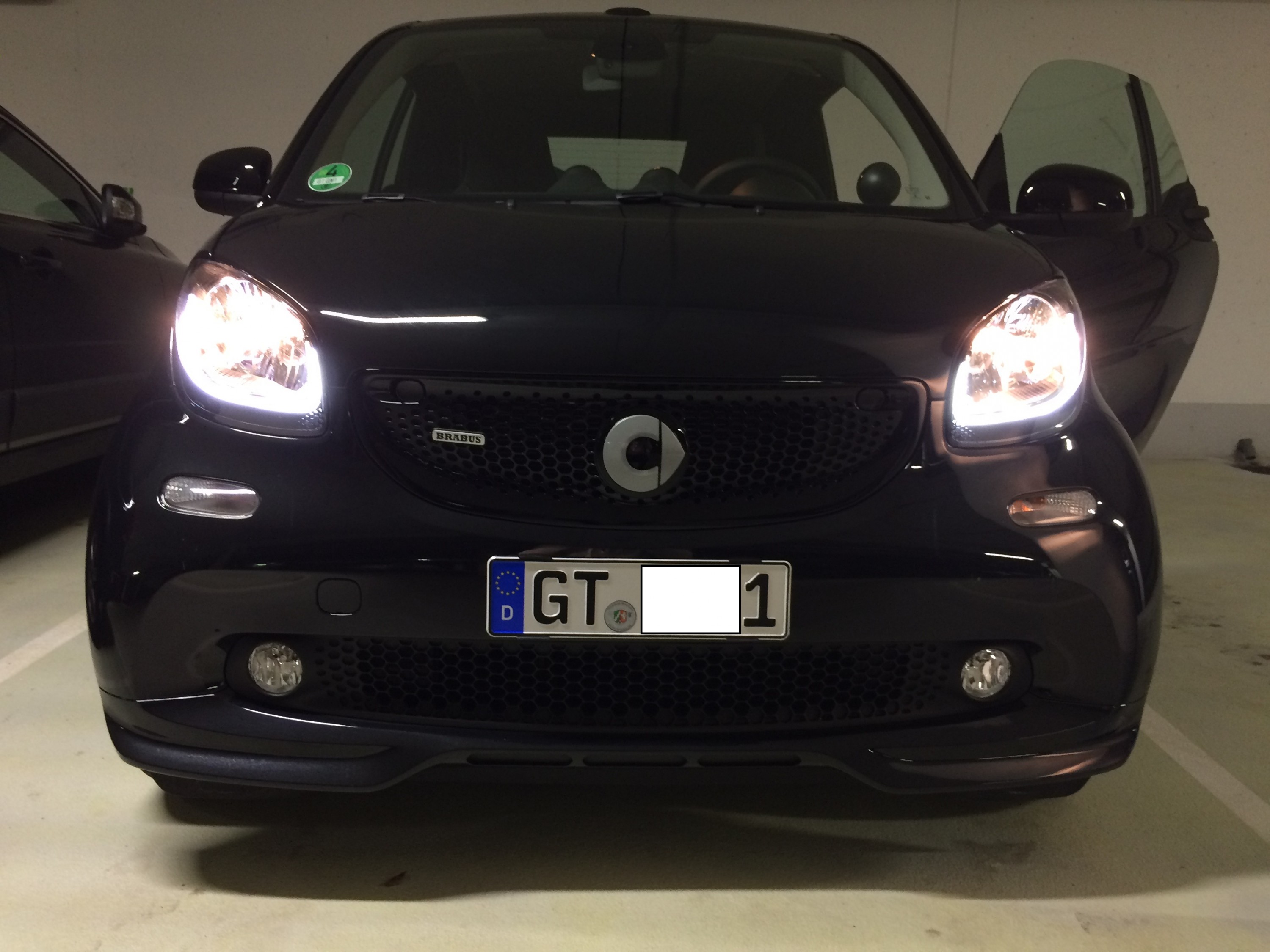

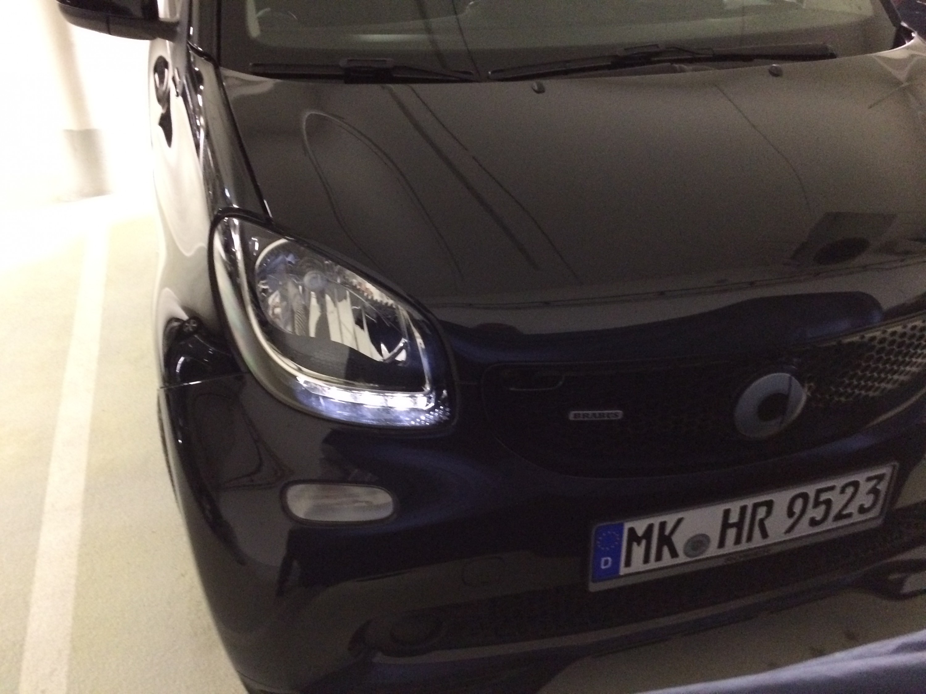

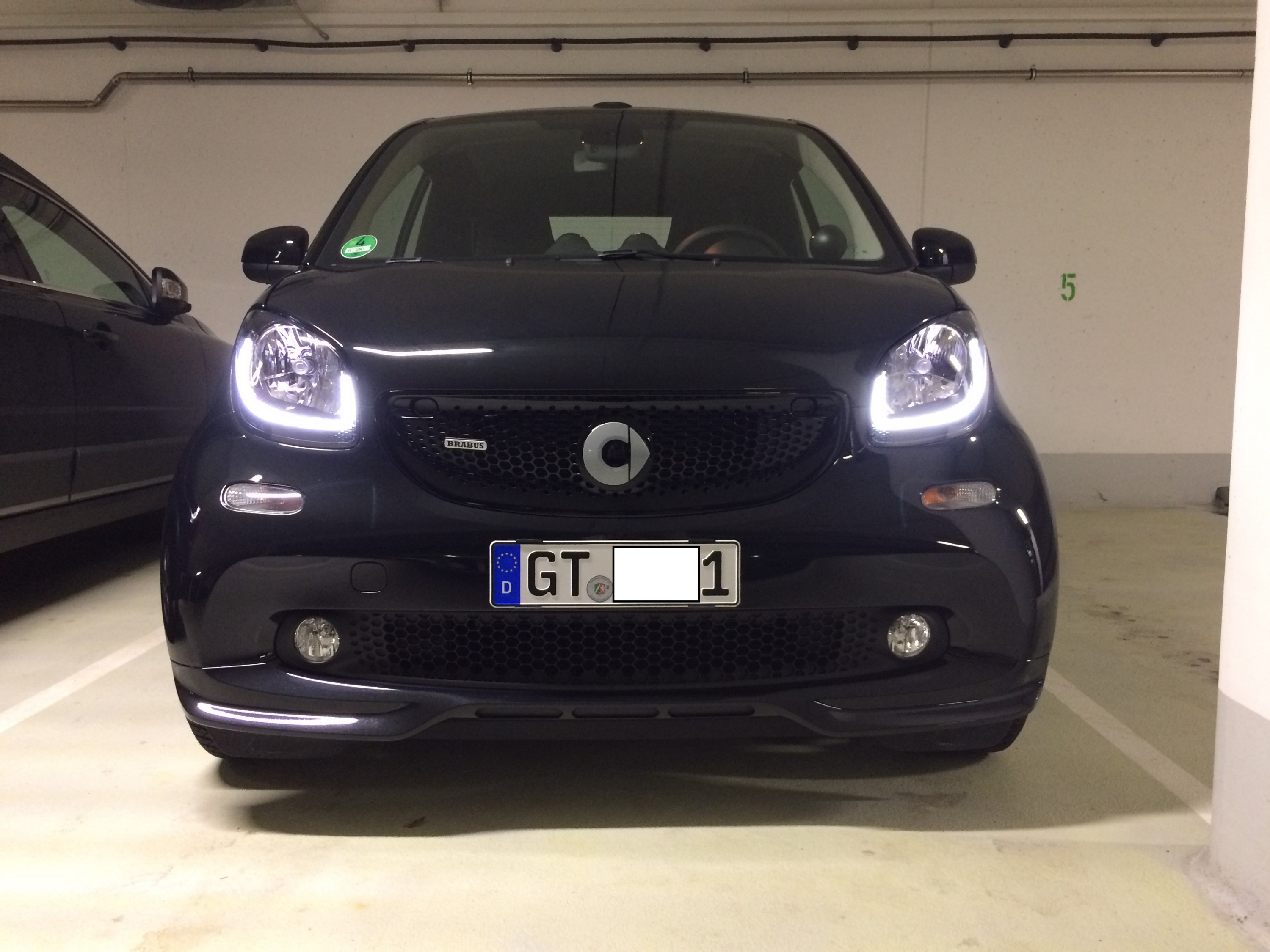

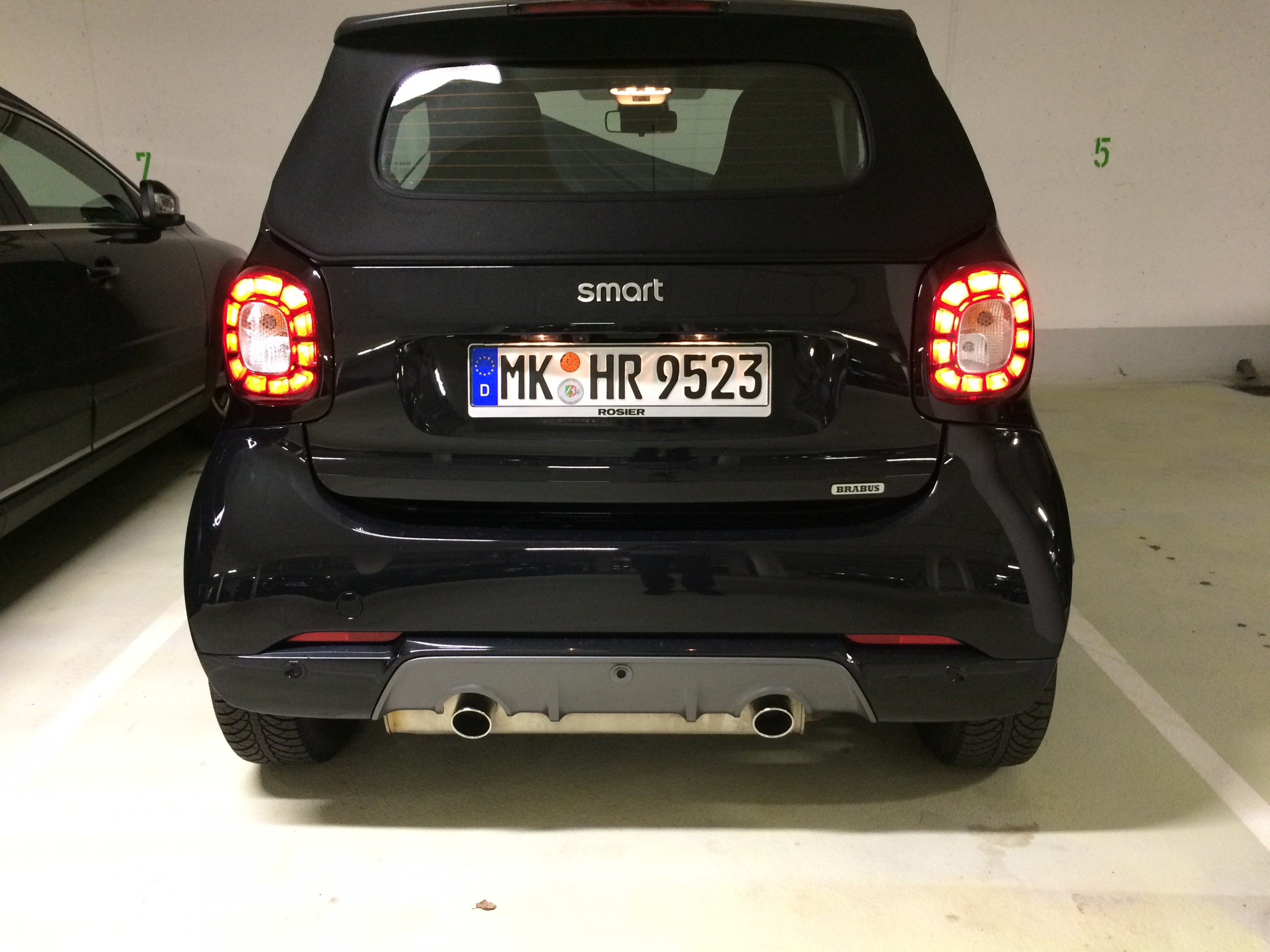

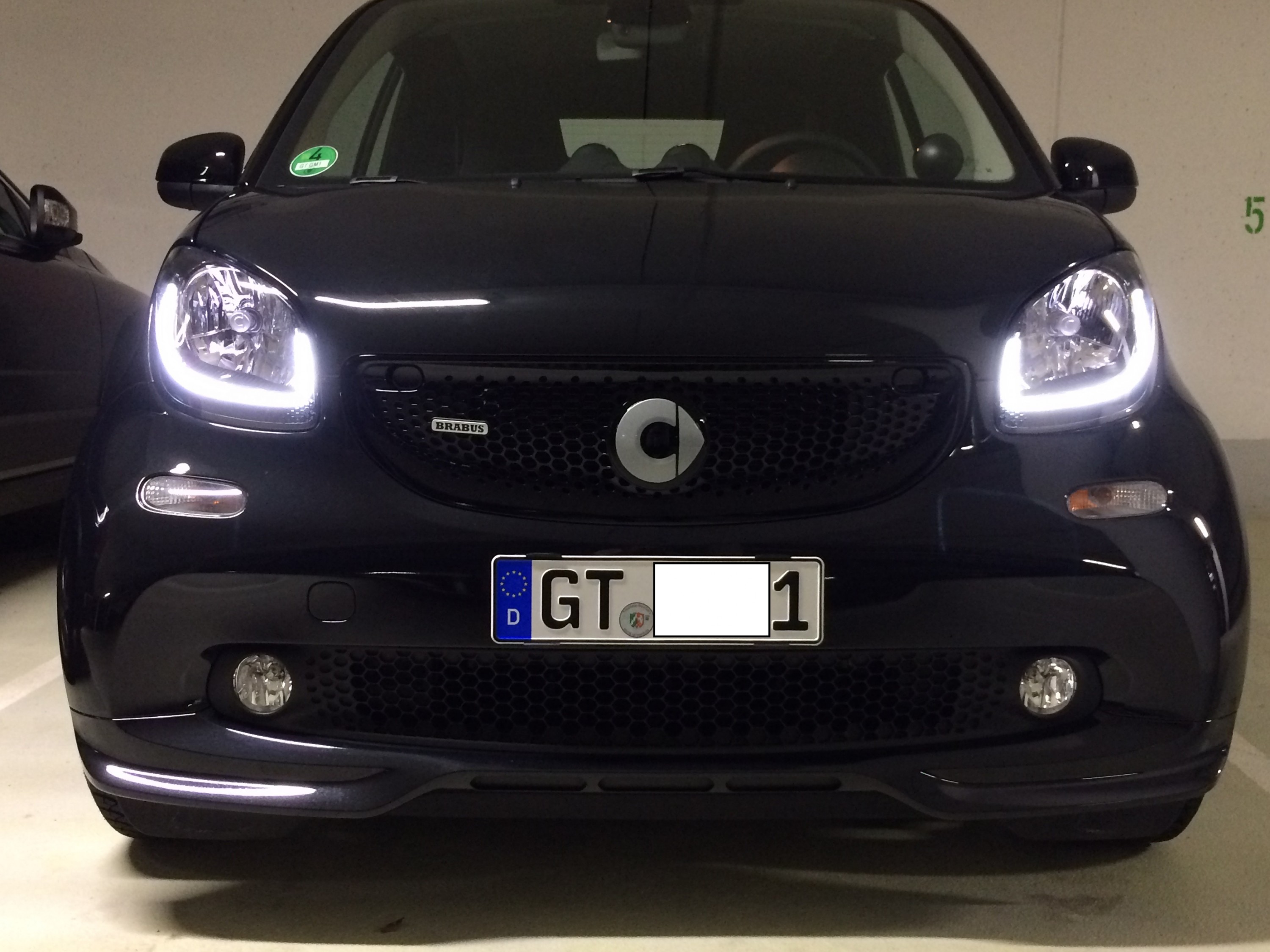

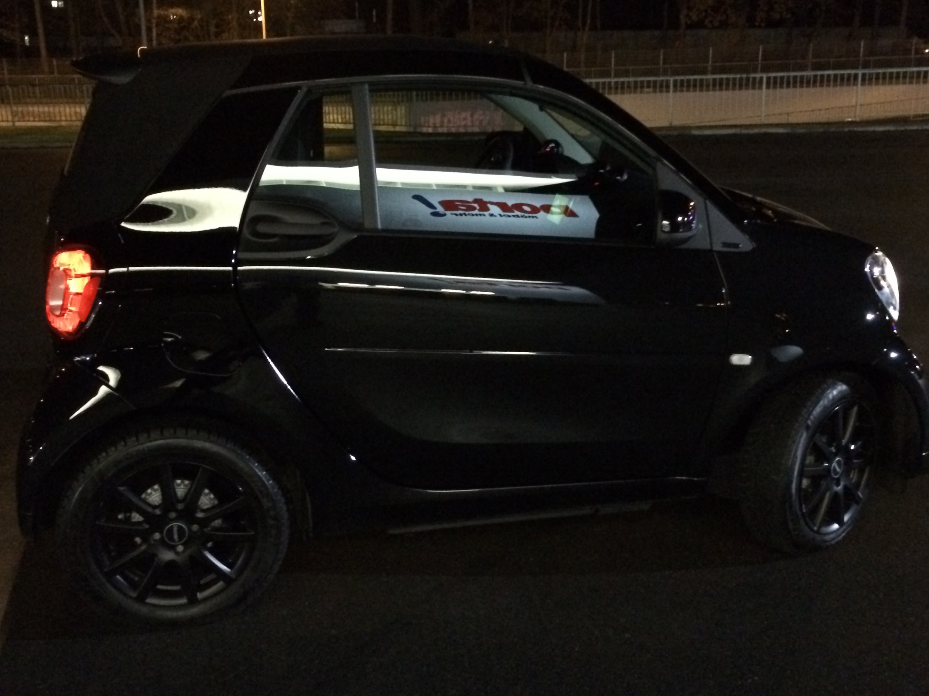

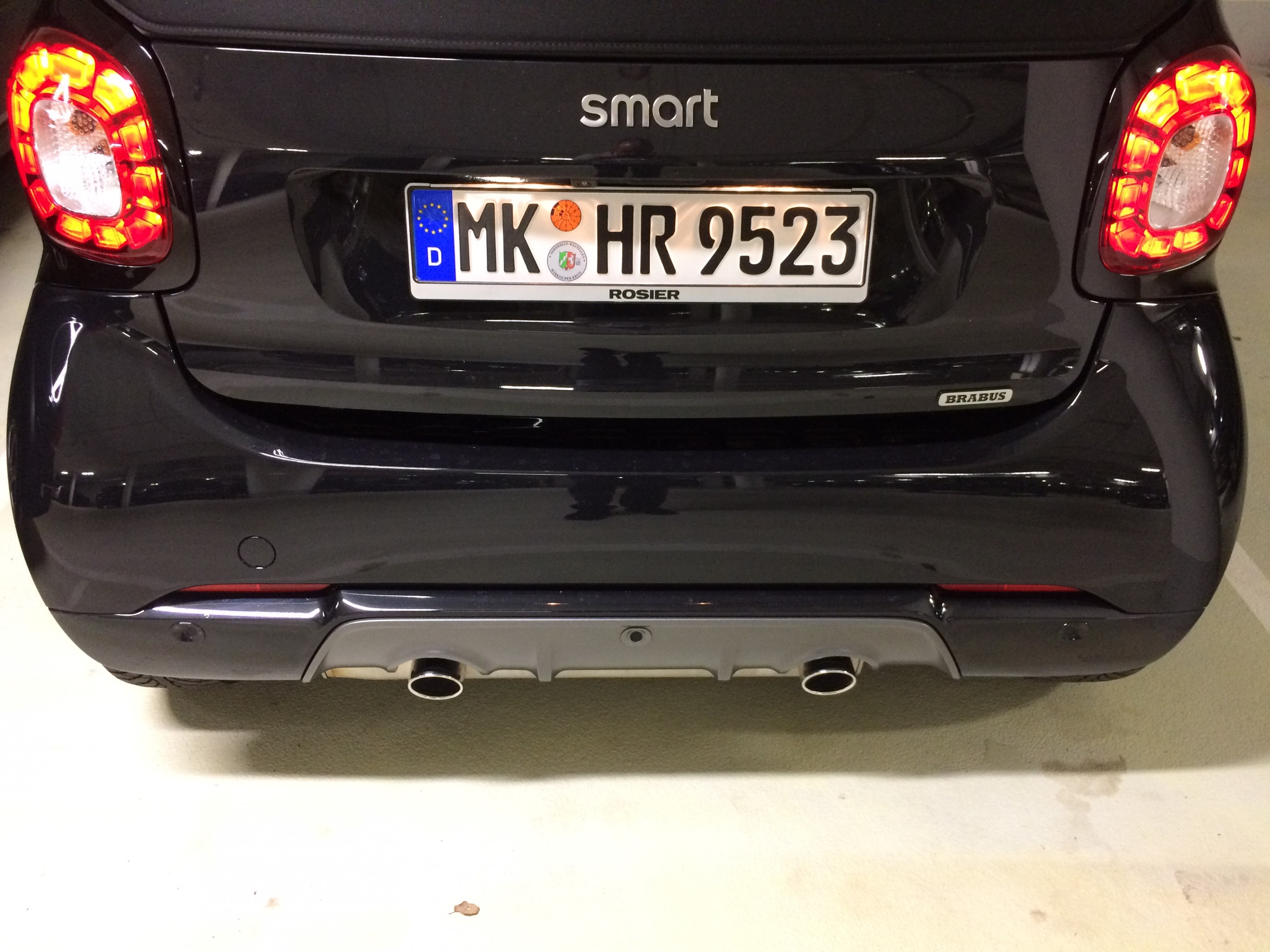

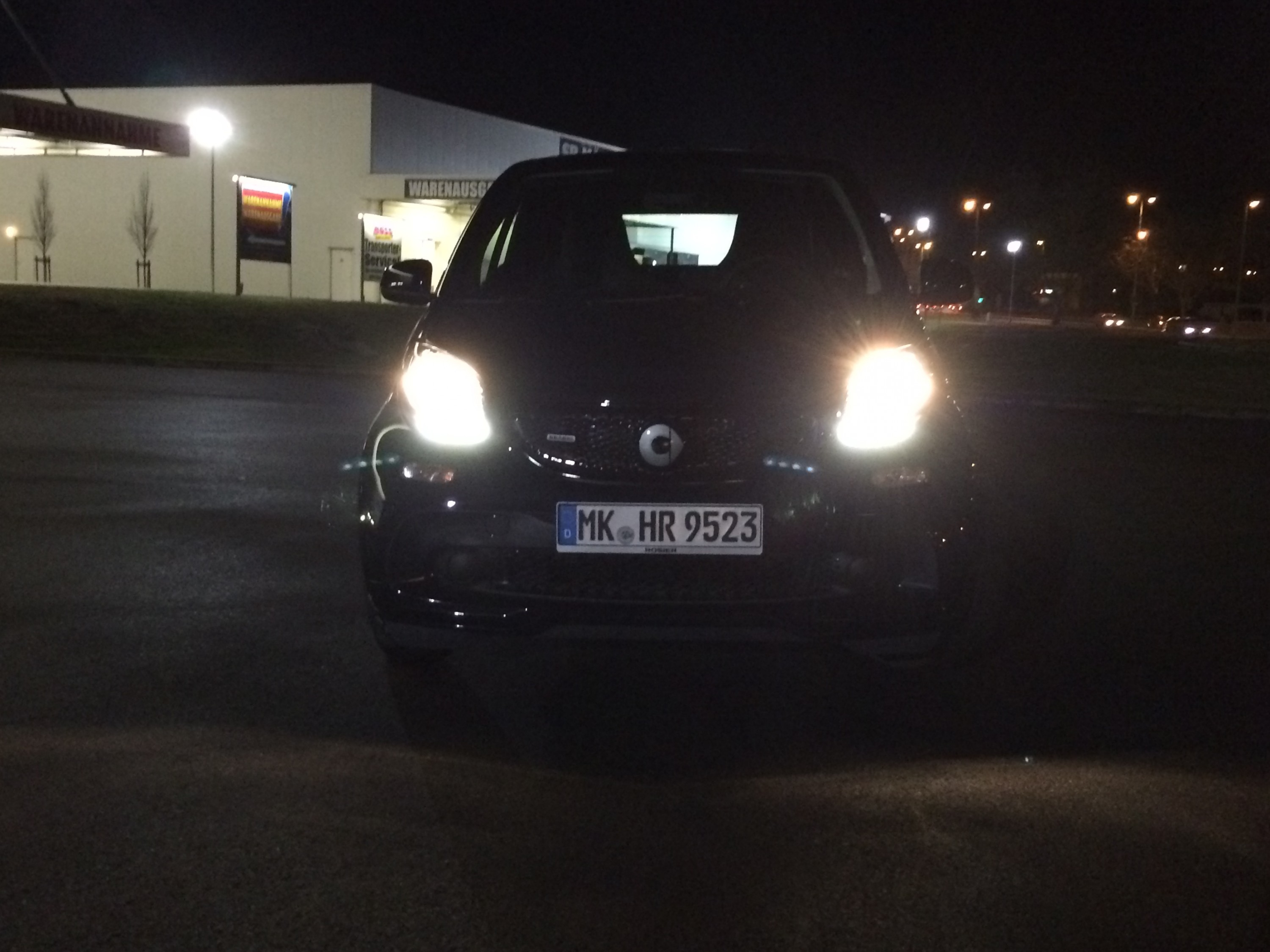

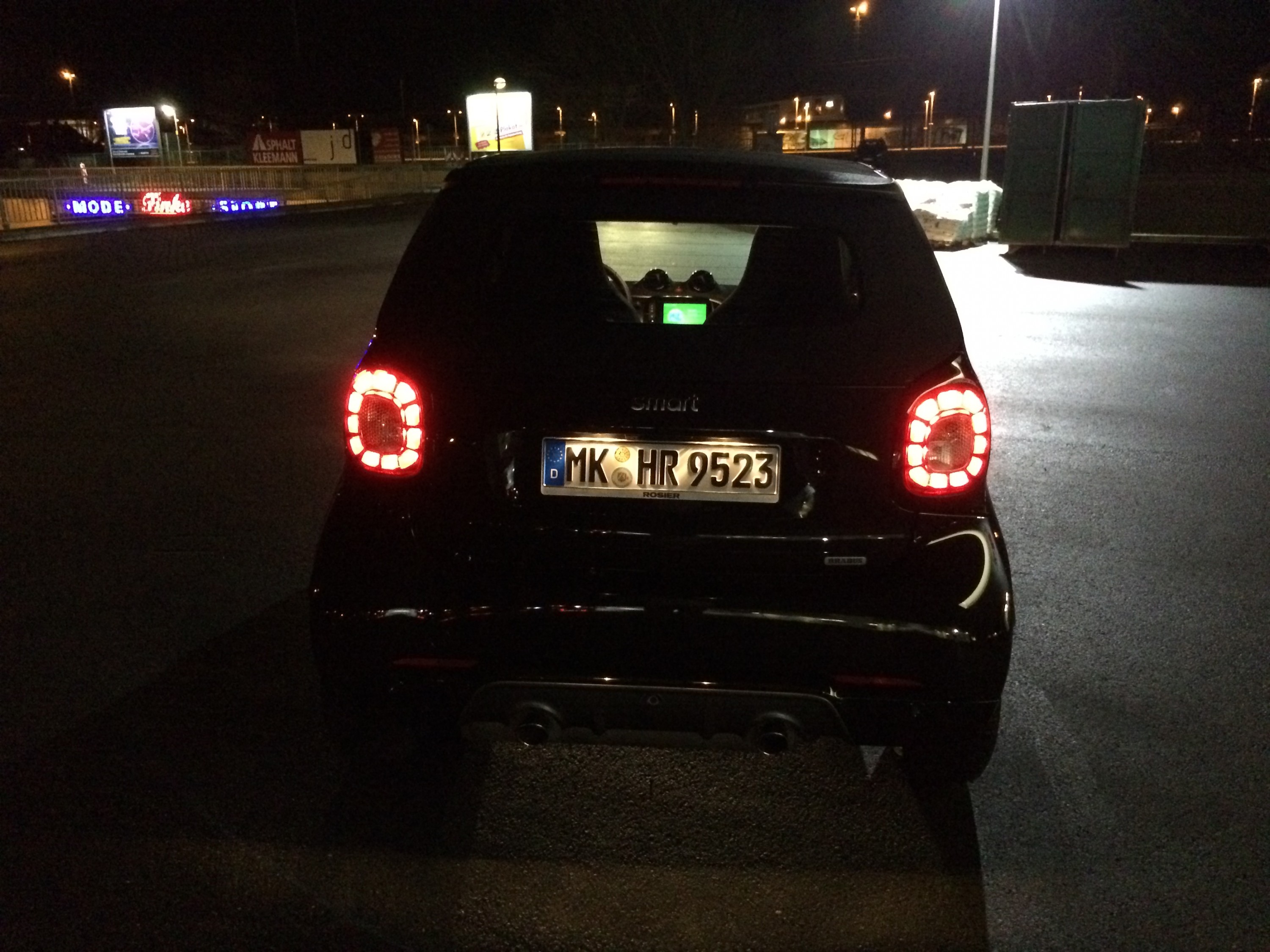

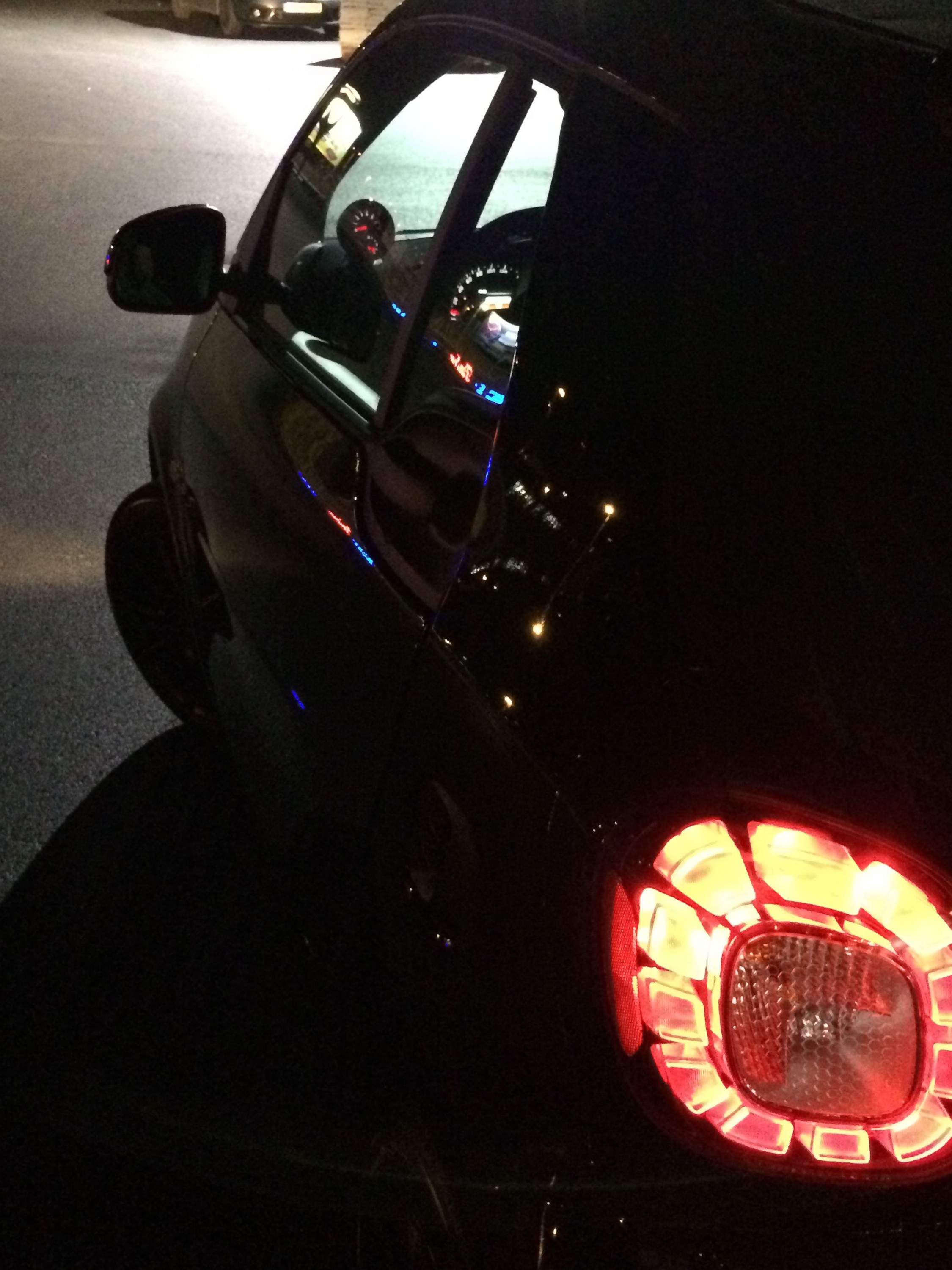

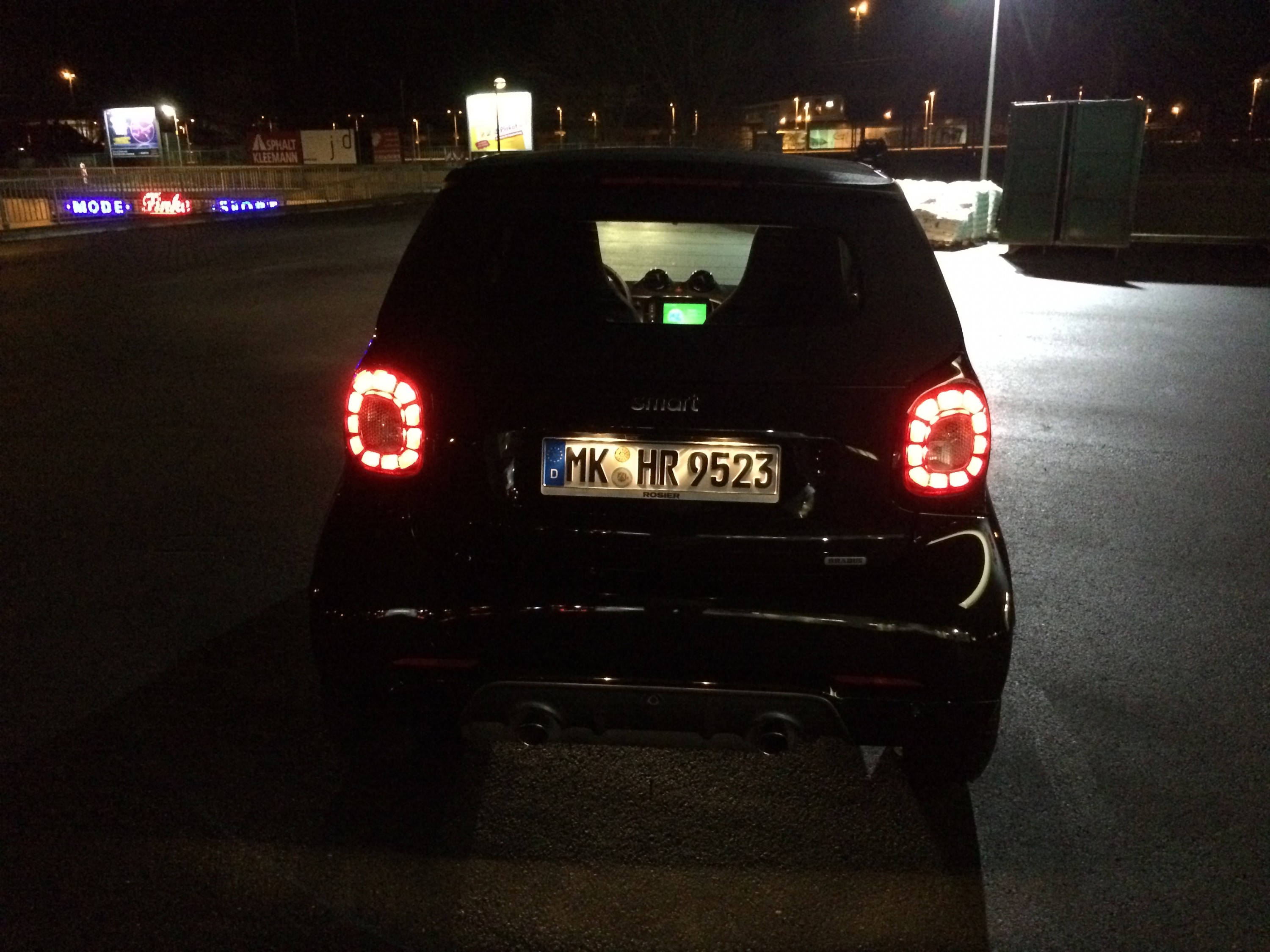

    Auto ist wieder bei mir zu Hause! Man das hat mich echt gefreut, dass die Rückleuchten doch so kostengünstig getauscht werden konnten.... ;) Die Frontscheinwerfer wurden bei mir jetzt noch nicht getauscht, da die falschen geliefert wurden. Die haben bei der Bestellung die Fahrzeugidentifikationsnummer genommen und die gleichen bestellt die eingebaut waren, also die mit den 4 LED-Lämpchen drin. Die beim Einkauf haben den Hinweis überlesen, dass es die Scheinwerfer mit LED-Balken sein sollten... naja... dafür bekomme ich dann im neuen Jahr einen neuen Termin beim SC und ein wenig Rabatt auf den Einbau!
    Aber cool!!! Die Rückleuchten sind echt schick!!!
    Ich werde gleich mal ein paar Fotos machen!
  • Auf die Fotos bin ich auch mal gespannt. Und auf das was gemacht werden mußte bei der Installation der Rückleuchten (programmieren? ). Könnte Rückleuchten für 72 € bekommen.
  • Und auf das was gemacht werden mußte bei der Installation der Rückleuchten (programmieren? ).
    Hallo.
    Ja... wie ich schon in einem vorherigen Thread geschrieben habe, hat der kleine Smart ein CanBus-System. Die Rückleuchten einfach so zu tauschen wird zwar gehen, aber es würde immer eine Fehlermeldung erscheinen. Diese Fehlermeldung würde dann einen Hinweis auf eine defekte Rückleuchte geben. Denn die LED-Leuchten haben total andere Stromaufnahmen wie die normale Rückleuchte mit Glüchbirnchen... Darum muss man dem Steuergeräte sagen, welche Rückleuchten verbaut wurden. Da gibt es in einem Menü die entsprechenden Haken beim Diagnosegerät die man setzen muss, damit das Fahrzeug dann weiß, es sind LED-Lampen verbaut.
    Fotos werde ich sofort welche machen... ;)
    EDIT: Hier der Link zu meinem Foto-Album... ;)

  • Wenn ich Du wäre, würde ich die Nebler noch nachrüsten lassen. Im Prinzip sind sie zwar (fast immer) überflüssig, aber sie sehen einfach viel besser aus als diese schwarzen Plastik-Blindstopfen. :)

  • Die halbrunden Blindstopfen wurden bei meinem schon öfters für das Abstandsradar gehalten. Unter diesem Adspekt sehen die Dinger doch klasse aus. :D
