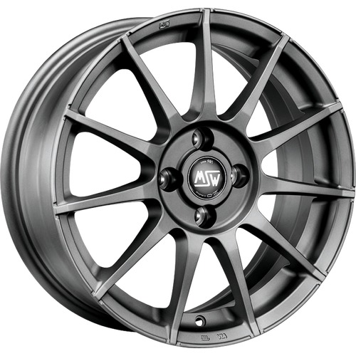

    Ich selber fahre diese Felgen (als Winterräder). Ohne tieferlegung wäre das optisch ziemlich unpassend
    https://www.misterdotcom.de/pr…elgensatz-msw-85-gunmetal
    die original Brabus habe ich im Sommer drauf.
