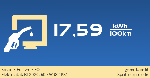

    Fahre Vredestein Quatrac in 185/205. Schnitt siehe Spritmonitor.
