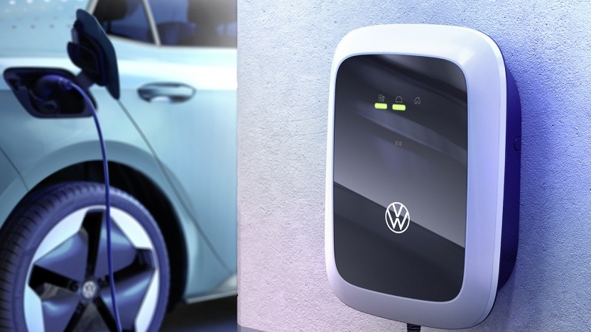

  • Zwangsabschaltung für E-Autos gefordert: Stromversorger befürchten Überlastung der Netze
    Stromversorger wollen eine Gesetzgebung durchgesetzt sehen, die ihnen erlaubt, E-Autos beim Laden für bis zu zwei Stunden pro Tag vom Netz ...
