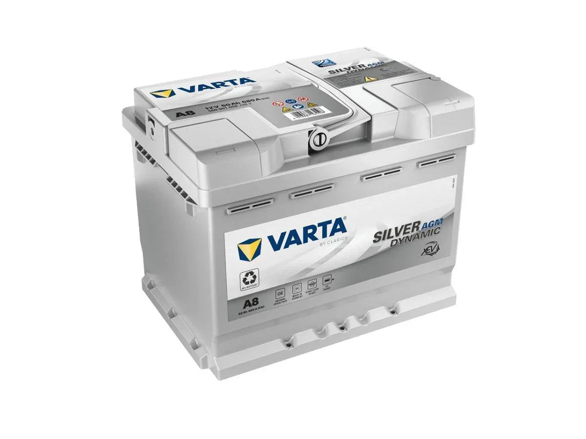

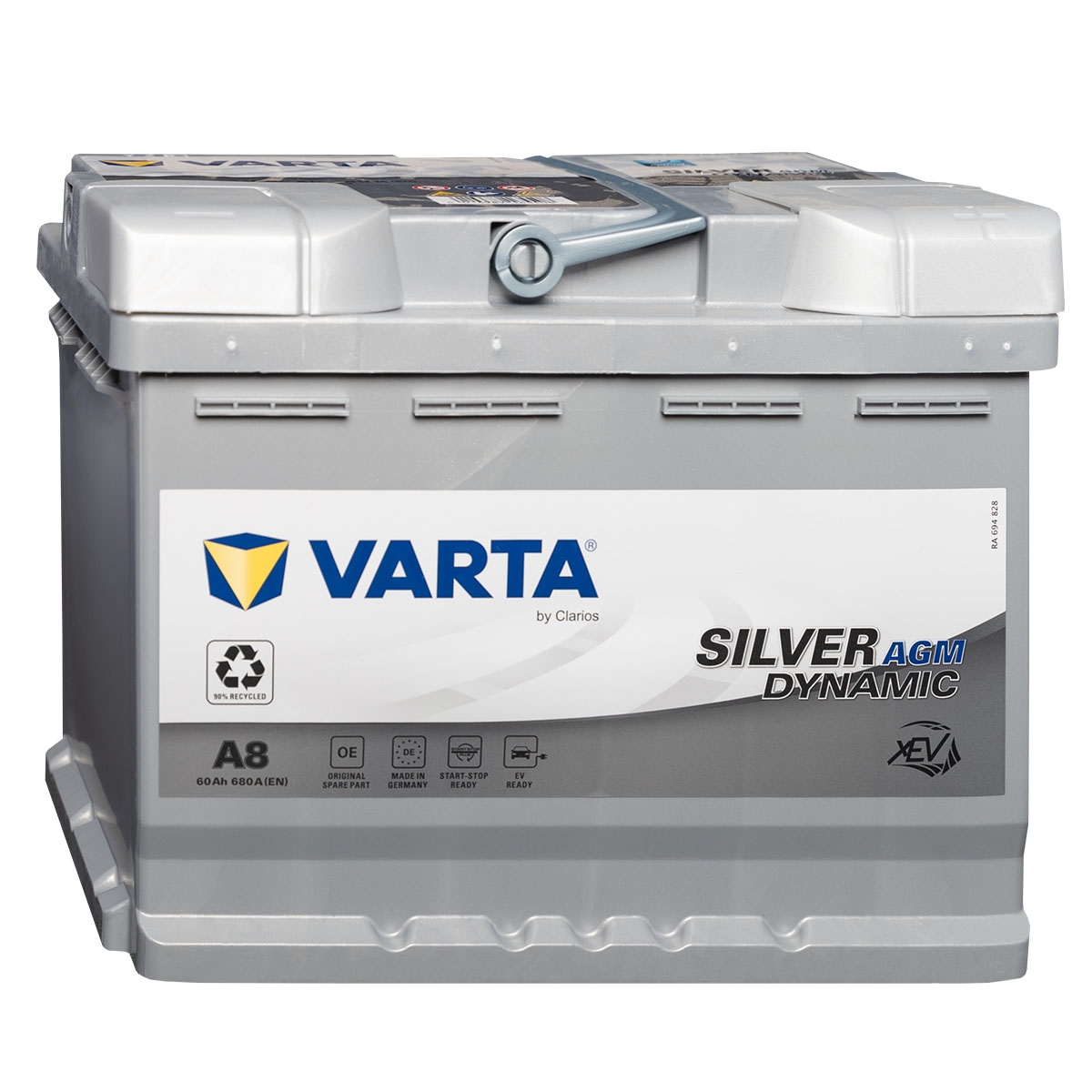

  • Hallo Hallo! Ich brauche eine neue Batterie :( und will mich mal umhören, bevor ich 150€ für was falsches ausgebe.. Mittlerweile sind ja so viele Rezensionen nicht mehr wirklich aussagekräftig.. Ich lese immer wieder Varta AGM, ist das immernoch so, oder gibt es mittlerweile was besseres??
    Nun, es gab / gibt immer was "besseres".
    Dieser Typ von VARTA hat sich aber bisher über einige Jahre als bewährt + nicht zu teuer bewiesen. Das ist sicherlich ein Hauptgrund weswegen seit Jahren immer diese VARTA Silver Dynamic AGM hier auftaucht.
    Meine (Ende 2017 gekauft) arbeitet immer noch einwandfrei. Würde somit, falls mal defekt die gleiche kaufen. Natürlich werde ich mich aber auch vorher wieder nach Alternativen im identischen Preisrahmen umschauen.
    Alles was dann teuerer ist, kaufe ich in diesem Fall nicht!
    PS.: Die VARTA kostet keine 150,-, jedenfalls bekommt man die wesentlich günstiger.
    Auf die Schnelle, nur zwei Beispiele:
    Varta A8 Silver Dynamic AGM 12V 60Ah 680A/EN ersetzt Varta D52 Autobatterie
    Varta A8 Silver Dynamic AGM 12V 60Ah 680A/EN direkt vom Profi ➥ inkl Käuferschutz ✓ Gratis Versand ab 20€ ✓ Jetzt bei BIG bestellen!
    www.batterie-industrie-germany.de

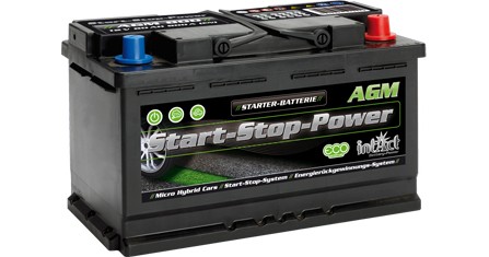

  • Auch wenn hier immer gerne AGM empfohlen wird: Der Smart hat kein Ladeprofil für AGM-Batterien, sondern ist auf EFB ausgelegt. AGM ist also eigentlich Verschwendung, weil die bessere Technik gar nicht ausgenutzt wird.
