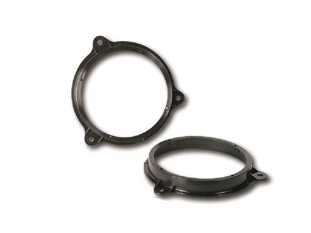

    27. Ein Adapterring muss auch her, da die original Befestigung es nicht erlaubt. Ich habe meinen gedruckt, weil ein 15er Tiefmitteltöner (eigentlich ist es ein 13er, aber da ein Fußraumsub verbaut ist, ist der Tiefgang nicht so wichtig...spielt ja eh alles von vorne) verbaut wurde. Die rote Markierung zeigt den Übeltäter, warum nicht jeder 16er verbaut werden kann. Ich glaube 69mm war die Grenze für die Einbautiefe.
  • Hier nochmal komplett. Hält soweit bombe.

    Wer noch Adapterringe braucht. Hier ist eine PDF mit einer Technischen Zeichnung. Achtung! Die Zeichnung ist nur für einen 15er TMT! Für einen 16er TMT muss man natürlich ein paar Sachen korrigieren!
    Adapterring SS15MW.pdf
