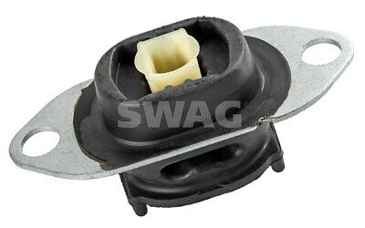

  • Also heute habe ich festgestellt, das die Geräusche lauter werden je wärmer der Motor wird, also Stop and Go.
    Dann ist nach kurzem lösen der Bremse das Geräusch plötzlich weg gewesen also vielleicht liegt da doch was am Motor an oder halt doch wie schon vermutet das Motorlager.
    Hat noch jemand eine Idee??

    Das hängt auch mit Außentemperatur zusammen, es hat bei mir angefangen als es langsam draußen heiß wurde und ist jetzt wo es kühler ist wieder komplett verschwunden
  • Das hängt auch mit Außentemperatur zusammen, es hat bei mir angefangen als es langsam draußen heiß wurde und ist jetzt wo es kühler ist wieder komplett.
    Das ist mir heute auch aufgefallen. Jetzt wo es kühler ist macht er die Klopfgeräusche nicht mehr. Ich werde das mal weiter beobachten. Auch bei kalten Außentemperaturen wird der Motor ja heiss, möglich aber das Teile die Anliegen durch die Kälte nicht mehr Anliegen.
